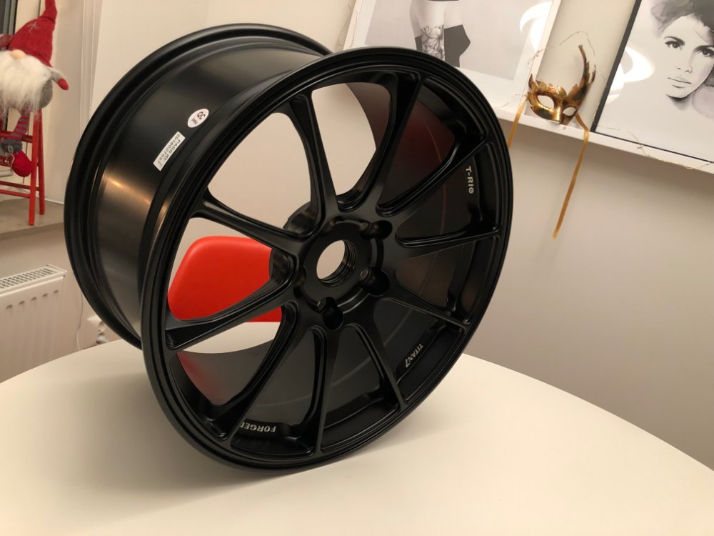

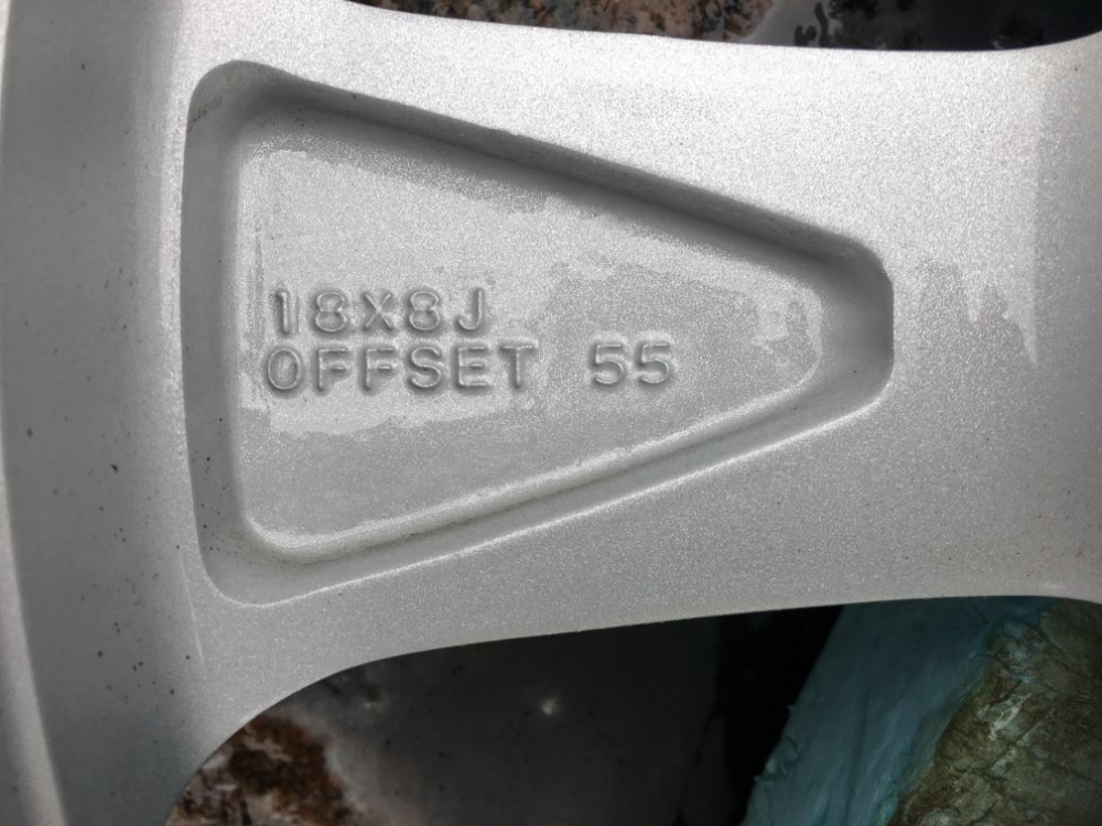

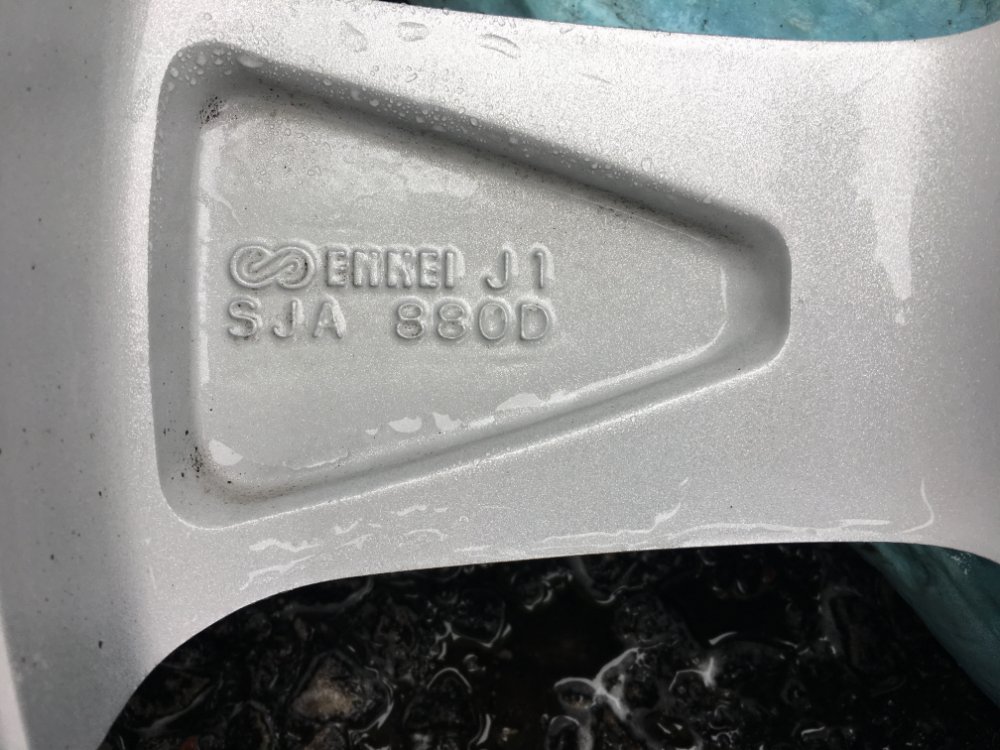

Vinterfälgarna oem till FK8:a (som Jonny har) är Enkei:
Men varför inte kolla på lite Titan7 fälgar :D
http://www.tegiwaimports.com i UK har dom, ska själv köra med T-R10:orna i sommar till min.
