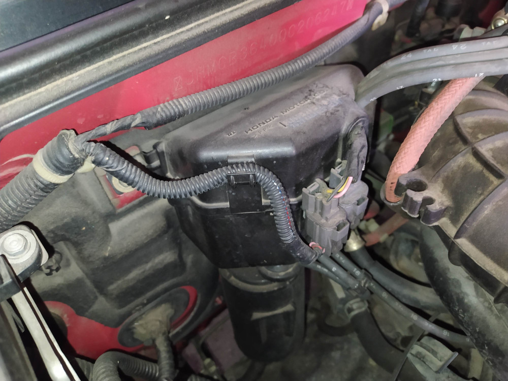

Rekommenderar att du finner WSM (workshop manual) till din bil, där finns bl.a. illustrationer med alla bilens delar dokumenterade, så man vet vad som är vad. Så gjorde jag när allt under motorhuven bara såg ut som små svarta burkar med magiska funktioner.
ja det är väl någon vacuum box (den med blå/silver dekal, står 36000-pt3) som du behöver lossa
på din första bild, soppafiltret är det som sitter nere till höger under den.

Nu har jag äntligen fått lite tid till att byta filter. Nu är själva filtret bytt. Men dök upp lite problem.
Hållaren som filtret satt i, med en rund metallram som håller fast själva filtret vill inte sitta som det ska igen.
För att öht kunna skruva fast ramen runt filtret var jag tvungen att skruva bort hållaren från chassit.
Men i samband med det verkar något ha lossnat i nederdelen av hållern, och den ska om jag förstått rätt träs ner i ett hål så att hållaren sitter fast även nertill
Det andra problemet är att ena bränsleröret, som inte är så flexibelt, har kommit ur kurs, så är svårt att ansluta denna helt rakt till filtret. Går att forcera in den men risk att metallramen böjs av eller blir otätt.
När jag försökt skruva åt skruven till ena slangen märks att hållaren inte sitter fast nertill och är risk att man knäcker loss hållaren från chassit.
Kan inte avgöra från handboken hur det ser ut nertill. Kan det gå att köpa en ny sådan hållare? Annars lär filtret få sitta halvt åtskruvat :)

Kan det vara någon liten gummiplupp som trillat bort? Kolla noggrant i motorrummet och under bilen om något ligger löst.
Forcera inget, det ska inte vara några problem med kopplingarna så länge de nya filtret är likadant som det gamla? Är du säker på att du har rätt filter?

Har kollat så mycket jag kommer åt att se, känt med fingrarna, kollat under bilen, men hittar inte ett smack till gummibit. Det sitter en liknande på vacumboxens ena ände, svart gummigrej. Då lär den inte vara lätt att hitta visuelt.
Har provat gunga och "skaka" på bilen men inget som trillar ner. Vet inte om man kan hoppas på att den kan vibrera loss om jag startar motorn. Annars vette katten, skära en bit ur ett sudd och stoppa dit?
Tycker inte den borde kunna hamnat på så många ställen såvida den inte gjort en gigantisk studs och hamnat på något helt ologiskt ställe :(

Finns rätt mycket gömmor i ett motorrum tyvärr, och det är ofta svårt att se pga smuts, trångt osv
Vill du göra rätt kan du ta reda på delens nummer (från bilden Emil skickade) och se om den går att köpa.
Annars hade en gummibit eller bara lite eltejp lindat runt funkar helt OK tror jag.
Huvudsaken är väl att metall inte ska sitta mot metall så att det vibrerar så mycket. Kan inte tänka mig att bränslefiltret och dess kopplingar är jättekänsliga mot vibrationer.

Jag knölade ner en skumgummibit efter att ha läst här så det borde väl dämpa det mesta om det nu blir vibrationer. Allt är då hopskruvat nu och bilen startar utan läckage.
Men jag ska ta och höra mig för med närmsta Honda-ställe. Såvida det inte blir för krångligt att pilla dit den om allt måste skruvas bort igen...
