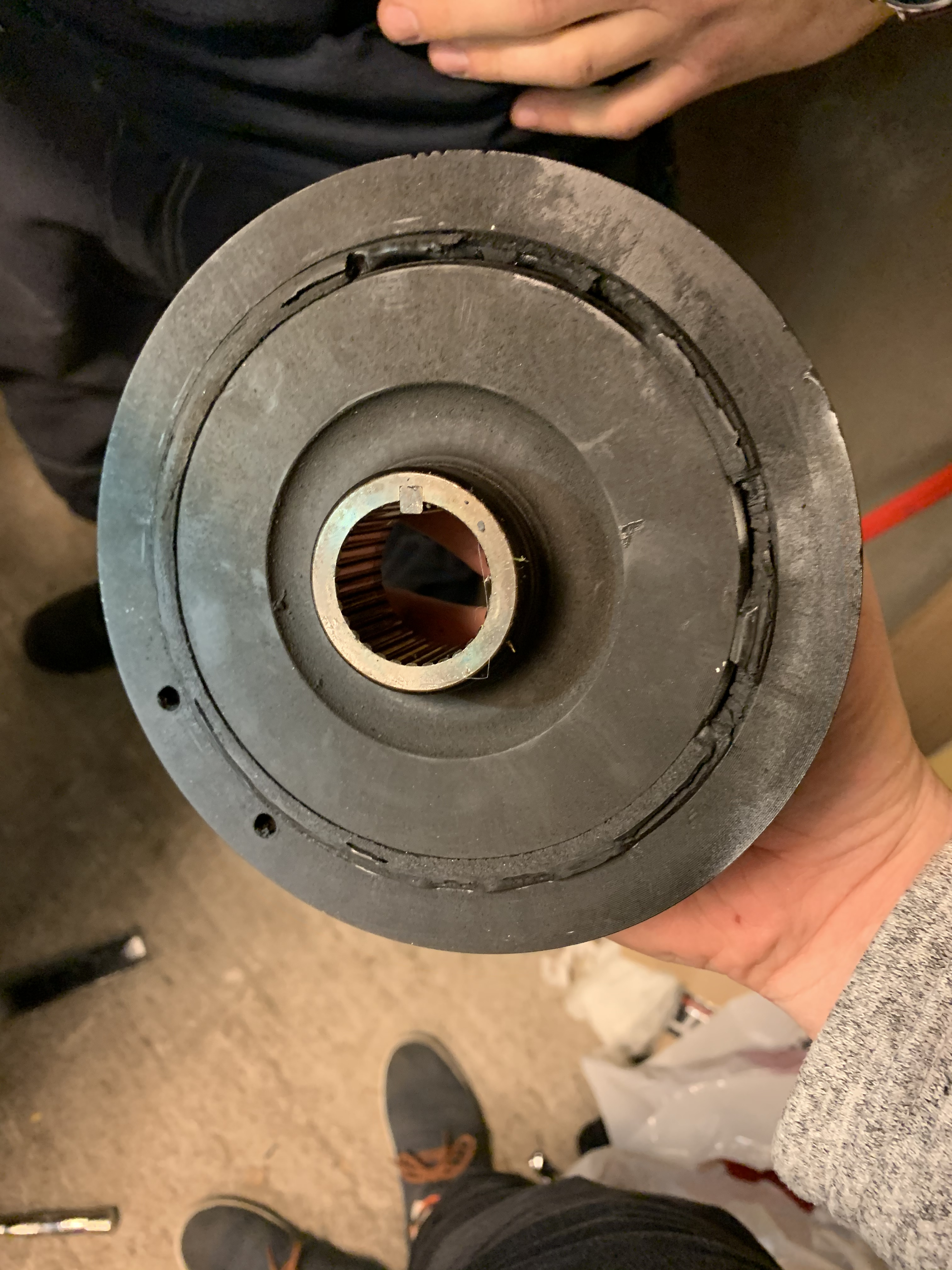

Såhär ser en kass remskiva ut där gummit börjat släppa.
Bil:
Honda del Sol -95
Honda CR-V 1.6D -16
remskivan är två halvor
en inre, den som skruven sitter i mitten av
en yttre som remmarna sitter på
De är ihopvulkade med gummi i mitten
Man kan inte byta det, utan då måste man byta remskiva...
