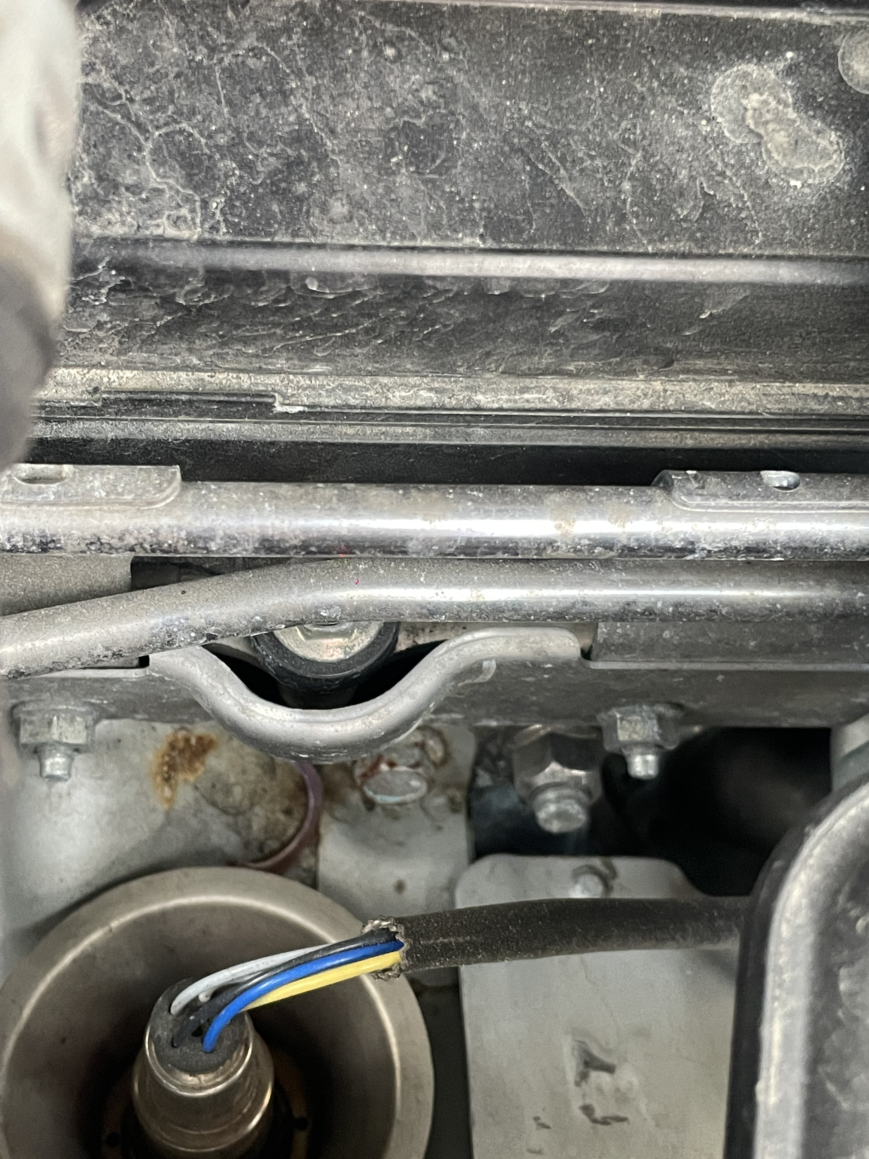

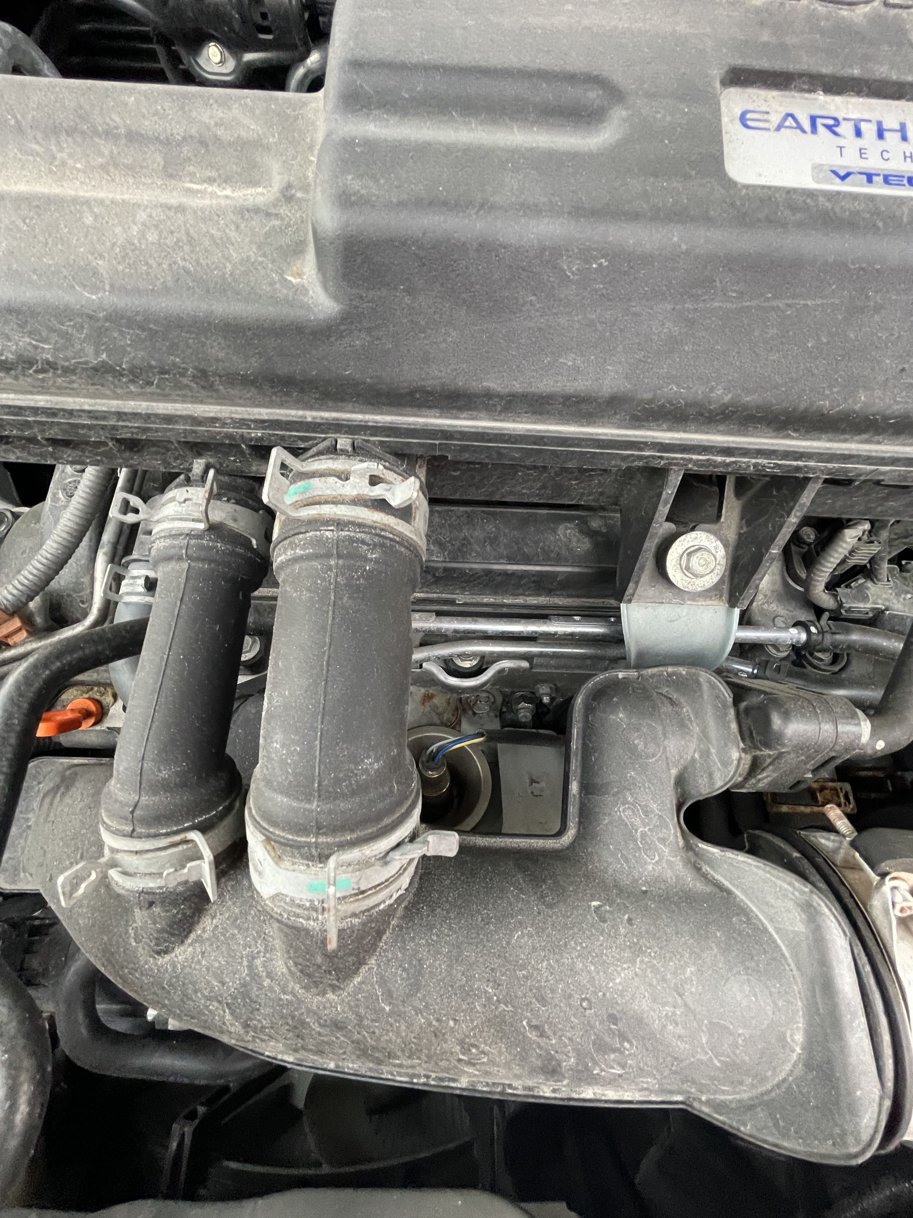

För lite mer än ett år sedan byttes turbon på en crv 2019 som var sprucken och läckte kyla vätska. Idag upptäcker jag att lik förbaskat så läcker det igen tror att det är turbon.
När jag pressade den lite så kom det mer lr mindre rök dvs att kylarvätskan kom på grenröret och avdunstade
Honda menar att de bara lämnar ett års garanti på delarna, samma gäller arbetet. Bilen var inne den 6 dec förra året för nån packning byte efter att de bytte turbon och jag hävdar att det läcker därifrån igen.
Jag bifogar 2 bilder så kan ni kanske se, jag har fått tid på fredag men vet inte om jag vågar köra dit den då behållaren till vätskan är under Min och bilen går inte upp i temp den står på 25%.
Jag märkte när jag kikade unde huv så ligger det en liknande packning röd vid lambdasonden kolla bild, eller vad vet jag kanske skräp bara
Hoppas på hjälp här

Pratade med verkstaden idag och de berättade att det läcker från blocket
fattar inte hur det kan läcka därifrån, bilen har inte gått alls mycket ju.
Byter de blocket bara? blir det en beg motor? Kan det gå på garanti ? eller vad händer nu ?

Jaha då åker man på en topp byte
lite mindre kul, tur att försäkring täcker och att de sätter i ny topp.
Hoppas allt blir ordentligt gjort, gillar inte när man delar på motorn så, hade varit bättre med en ny motor.
Aja vi får se hur det blir..

Att dela på motorn är ju inget som helst problem så det behöver du inte oroa dig för
skönt att det löste sig på försäkringen.

Detta är en killgissning men jag ser ingen anledning att byta något annat.

Det bör vara en komplett topp kan man tycka - inte en tom som man flyttar över grejer till, det blir alldeles för mycket jobb.

Borde vara komplett då det kostar mer att flytta grejerna än att beställa komplett.
Finns ingen annan som bytt topp i Sverige och endast din bil som haft fel på turbon.

Uppdatering de byter endast topp, allt annat flyttar man över. Packningar bytt ventil tätningar byter de, men inget annat. Hade det inte varit billigare att få en topp komplett??
Jaja vi får väl se hur många turer det blir fram och tillbaka till verkstad efter att den blir klar.
