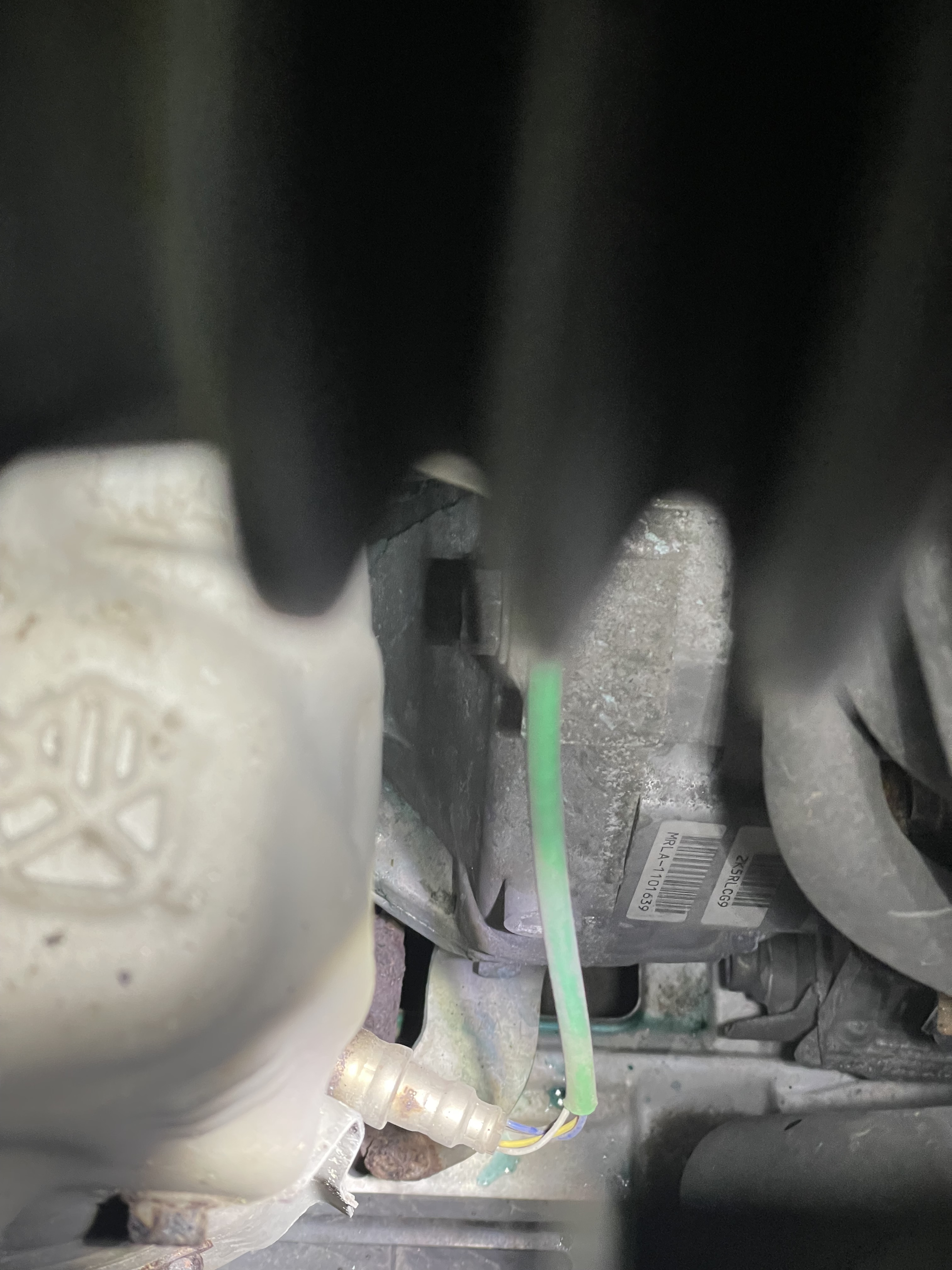

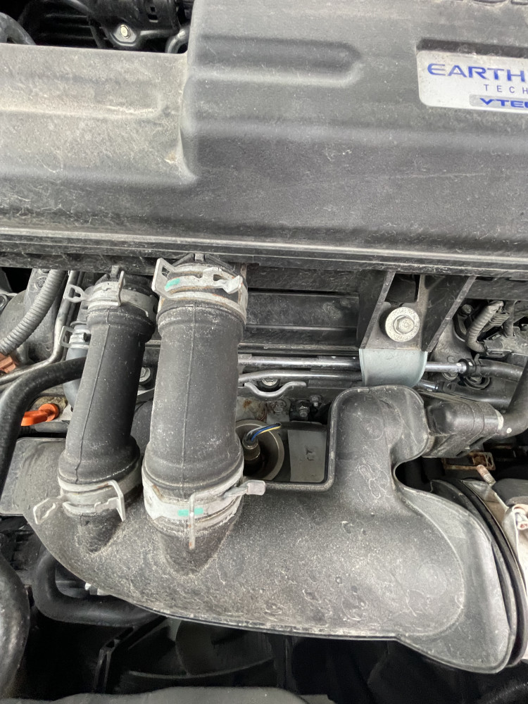

För lite mer än ett år sedan byttes turbon på en crv 2019 som var sprucken och läckte kyla vätska. Idag upptäcker jag att lik förbaskat så läcker det igen tror att det är turbon. :?
När jag pressade den lite så kom det mer lr mindre rök dvs att kylarvätskan kom på grenröret och avdunstade
Honda menar att de bara lämnar ett års garanti på delarna, samma gäller arbetet. Bilen var inne den 6 dec förra året för nån packning byte efter att de bytte turbon och jag hävdar att det läcker därifrån igen.
Jag bifogar 2 bilder så kan ni kanske se, jag har fått tid på fredag men vet inte om jag vågar köra dit den då behållaren till vätskan är under Min och bilen går inte upp i temp den står på 25%.
Jag märkte när jag kikade unde huv så ligger det en liknande packning röd vid lambdasonden kolla bild, eller vad vet jag kanske skräp bara :?:

Pratade med verkstaden idag och de berättade att det läcker från blocket 😔 fattar inte hur det kan läcka därifrån, bilen har inte gått alls mycket ju.

Jaha då åker man på en topp byte 😔 lite mindre kul, tur att försäkring täcker och att de sätter i ny topp.
