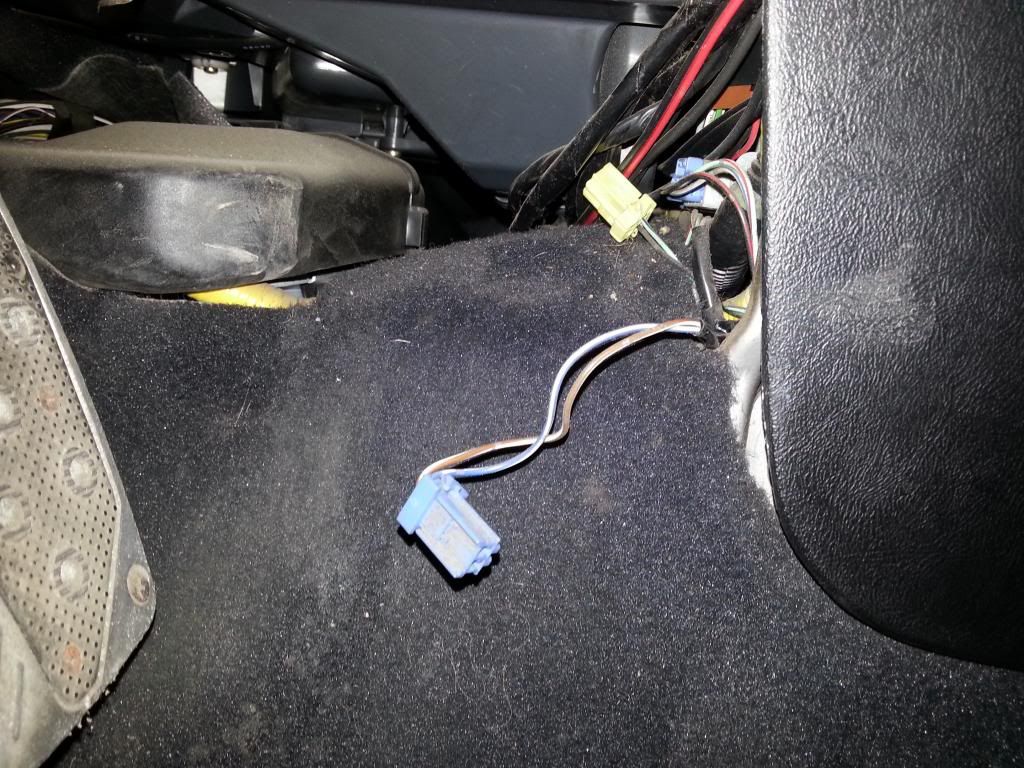

Hej har lite problem med abs:en i bilen min, abs lampan går igång när jag kommer upp i typ ca 30 km/h. Sen är den på tills jag stänger av motorn(borta igen när jag sätter på bilen igen). Har försökt att kolla fel koder genom att bygla kontakter men utan nytta då inte abs lampan blinkar ut ngra koder...gör jag ngt fel? har tagit bild av vilken kontakt jag byglade och en liten video på instrument panelen när jag sätter på bilen. Hoppas verkligen ni kan hjälpa mig med detta!
Här är kontakten som jag byglade man ser gaspedalen till vänster

ohm mät alla givare till vart hjul och se så du har ungifär samma gjorde det på min och hitta en givare som var trasig.
har abs lampan tänds kommer inte abs funka då den går in i felsäkerläge och funkar som vanliga bromsar.
